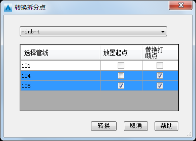

在状态栏上,单击“等轴测”图标以显示“等轴测创建结果”对话框。
- 单击“转换分割点”。将显示“转换拆分点”对话框。
- 在“ISO 样式”对话框中,指定要从中输入分割点的“ISO 样式”。
注: 如果要从中输入分割点的“ISO 样式”未显示,您可以改用 plantisosplitpoints 命令。
- 在线可用的列中,单击某条线。线以蓝色亮显。
- 如果要输入其他线号,请按住 Ctrl 键并单击,以指定其他线。
- 如果要输入起点,请为线选择“放置起点”。
- 如果要替换现有打断点,选择“替换打断点”。
