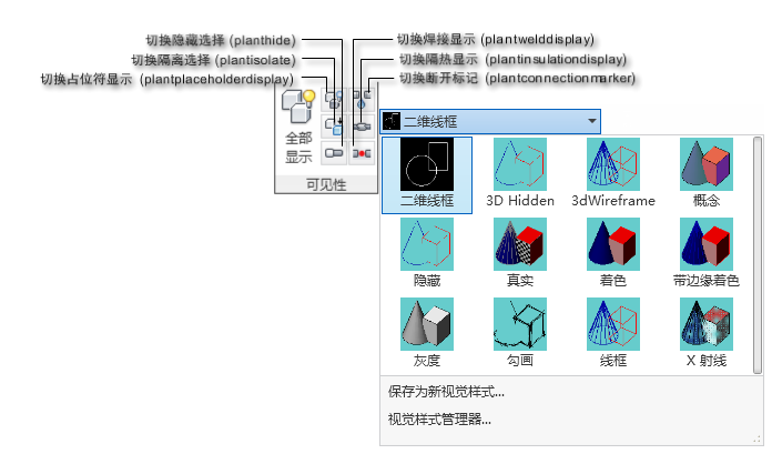

图标,可以轻松地隐藏或显示断开标记。 您可以更改显示样式,以更多或更少的真实感显示模型,具体取决于您的性能要求。也可以显示或隐藏单个 Plant 3D 对象。
通过仅在需要时启用断开连接标记、通常在二维线框模式中操作以及打断大型图形并使用外部参照,可以提高性能。
通过减少三维显示细节,可以提高性能。可以试验不同的视觉设置以找到真实外观和最佳性能之间的平衡。
如果决定使用线框样式,您可以选择二维或三维,前者提供更高的性能优势,尤其对于大型模型。二维线框中的对象看上去类似于三维线框中的对象。
使用线框视觉样式时,将显示设置配置为特定于该样式以及不同于真实视觉样式的显示设置。

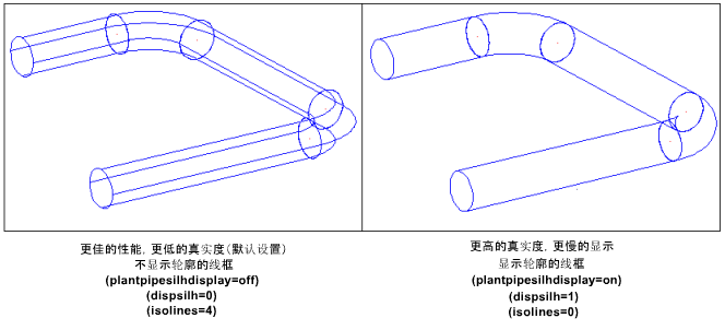

| plantpipesilhdisplay | 关闭 | 禁用管道轮廓 |

| dispsilh | 关闭 | 隐藏轮廓边缘 |
| isolines | 4 | 显示对象上每个面的轮廓线数目 |
