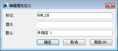

  10. 在块编辑器中,双击属性定义以显示“编辑属性定义”对话框。
  11. 在“位号”框中,输入 BOM_ID。
    单击“确定”,以关闭“编辑属性定义”对话框。
