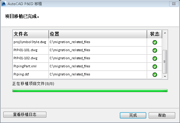

“项目移植进度”页
显示已移植的文件和项目移植过程的进度。
移植过程可能需要很长时间,具体取决于项目大小和关联的图形数。移植进度表格报告成功或失败的文件移植,并指明移植的进度。一旦所有文件成功移植,项目会在 AutoCAD Plant 3D 中打开。
“项目移植”向导仅移植项目必需的那些文件。可在移植备份阶段包含其他文件。
文件移植时,文件名称、位置和状态在表格中显示。状态列显示文件是移植成功 ,还是移植失败 。如果文件移植失败,移植过程会停止。然后可退出移植过程或查看移植日志了解失败原因。
正在移植项目文件 (x/y)
通过显示当前已移植的文件数 (x) 和总文件数 (y) 来指明文件移植进度。在每个文件移植时标题会动态更新。
查看移植日志
文件移植失败或移植过程完成时,此按钮才可用。程序将移植日志保存为文本文件,与 project.xml 文件保存在同一位置。
