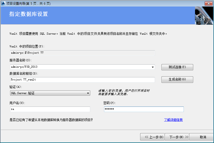

  4. 在“指定数据库设置”页面中,指定服务器和 Plant 项目数据库前缀。
    您必须将 SQL Server 用于 Vault 项目。您可以使用 Autodesk Vault 所用的相同 SQL Server,但每个 Plant 项目的数据库均有所不同。

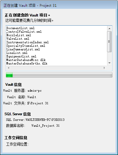

  5. 单击“下一步”和“完成”以关闭项目设置向导。
    该项目将上载到 Vault 服务器。
