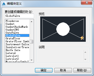

ISO 符号块库 IsoSymbolStyles.dwg 位于 Isometric 项目文件夹中。该项目中的所有 ISO 样式均使用同一块库。
您可以打开 IsoSymbolStyles.dwg,然后使用 bedit 查看符号。

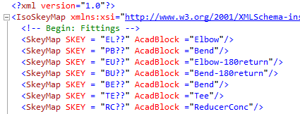

Isometric 项目文件夹还包含 IsoSkeyAcadBlockMap.xml,它可以将 SKEY 映射到符号。
在符号映射中匹配名称时,SKEY 属性支持通配符。例如,ELSW 和 ELBW 都可以匹配 EL??,它将映射到 ISO 符号块名 Elbow。通配符 ? 和 * 均受支持。
如果现有符号适用于不受支持的 SKEY 值,您可以将 SkeyMap 元素复制到新行,并更改 SKEY 属性以匹配该值。您不需要修改 ISO 块库。
您可以使用 AutoCAD 块编辑器修改现有符号的图形。“将块另存为”允许您创建新的 AcadBlock。
