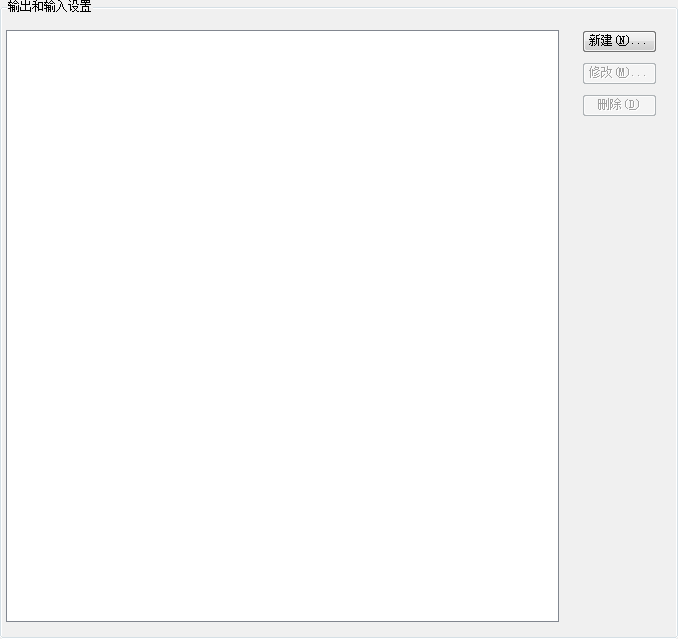

输出和输入设置(“P&ID DWG 设置”树节点)
配置用户在输出或输入数据时可选择的自定义输出和输入设置,而不是默认的“显示的数据”。
可创建一个仅包括指定类别的设置,或者创建一个用于输出到其他程序和从其他程序输入的设置。
“输出和输入设置”窗格列出当前可用的输出和输入设置。输出和输入共享一个通用配置,因此输出和输入数据可使用相同的设置。
“说明”字段显示在创建输出和输入设置时输入的说明。
可添加、修改或删除输出和输入设置。
输出和输入设置允许您与其他程序(如 AutoCAD Electrical)共享预定义的类别和特性列表。输出过程会格式化对象和特性,以与其他程序的数据结构匹配。若要将不同数据结构正确地输入到 AutoCAD Plant 3D 中,您需要从其他程序映射对象和特性。
在项目层设置输出和输入配置。一旦创建输出设置和输入设置之后,就可分别在“输出数据”对话框和“输入数据”对话框的“选择输出设置”和“选择输入设置”列表中访问。

“显示的数据”设置始终是输出或输入对话框的默认设置。这是系统设置,无法修改。因此,它不会显示在“输出和输入设置”列表中。
