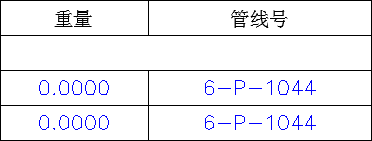

将线号列添加到正交 BOM 表的步骤
您可以在正交图形中将列(例如线号或重心)添加到正交 BOM 表。
  1. 在“正交视图”功能区中,单击“表格设置”。将显示“表格设置”对话框。
  2. 单击“添加列”。将显示“选择类别特性”对话框。
  3. 在“类别”列表中,单击“管路元件”。
  4. 在“特性”列表中,单击“线号位号”。
  5. 单击“确定”,以关闭“选择类别特性”对话框。
  6. 在“表格布局”的“显示列”行中,选择“线号位号”列。
    注: 如果您未选择列,则从列表中删除它。
  7. 执行以下操作之一
    • 若要创建正交 BOM 表,请单击“BOM 表”并指定表格位置。
    • 若要更新现有 BOM 表,请单击“更新 BOM 表”。
    将显示线号位号。
