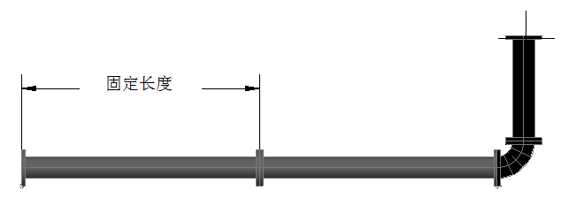

- 在功能区上,单击“布管”。

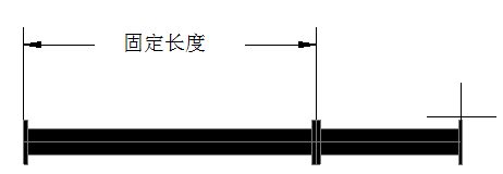

- 在绘图区域中单击以指定管道的起点位置。
- 单击以指定管道的下一点。如果您指定的管道长度大于“固定长度”特性,将添加管段。
- 单击以指定管道的下一点。
- 继续在图形中单击以指定管道的任何其他点。请注意,如果布置的最后一个管段达到最大长度,则您在折弯时添加的管件不会缩进(延伸中心线端点)。
- 按 ENTER 键完成布管。

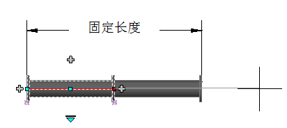

固定长度管道上的夹点的工作方式类似于其他管道。使用夹点时,不会添加或删除管段,这限制了您可以拉伸管段的范围。此过程说明了该行为。
- 单击固定长度管段。在管道端点上单击“移动零件”夹点。
- 将鼠标移动(不要单击)到超出最大长度的位置。
请注意,管段可向上拉伸到最大长度(固定长度)或向下拉伸到最小长度(最小剪切长度),但不会添加或删除管段。
注: 固定长度管道不会像其他管道那样拉伸。stretch 命令可以移动固定长度管段,但它不会更改管段长度。
