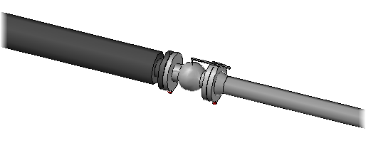

管道保温
可以通过设置保温层特性和使用显示命令控制保温层可见性,来将保温层添加到管线。
可以使用数据管理器对管线指定保温层,也可以使用“特性”选项板对单个管道元件指定保温层。
可以使用功能区上的 plantinsulationdisplay 按钮显示或隐藏保温层。
