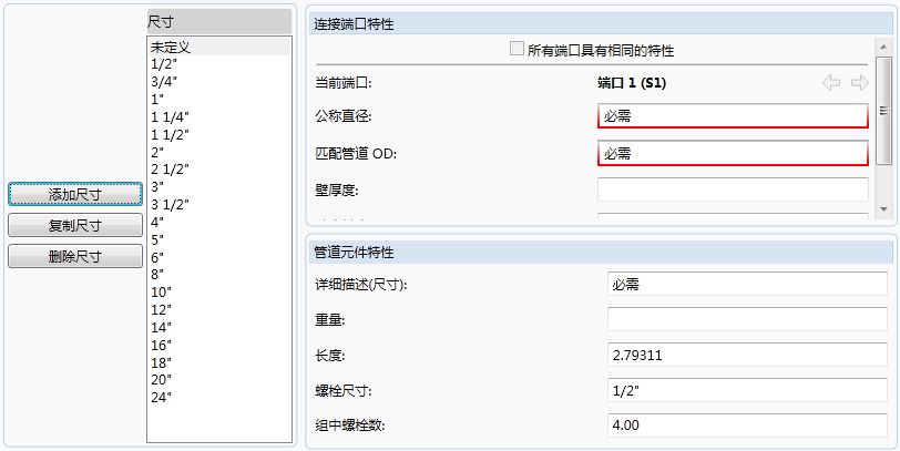

设置元件尺寸
指定元件尺寸。删除初始尺寸范围中未使用的尺寸或添加新尺寸。
  1. 在元件库编辑器中,单击“尺寸”选项卡。
  2. 如果有不需要的尺寸,请执行以下操作:
    • 单击一个尺寸(例如:5”)。
    • 单击“删除尺寸”。
  3. 如果要添加尺寸,请执行以下操作之一
    • 单击“添加尺寸”。
    • 单击具有类似标注的尺寸。单击“复制尺寸”。
      尺寸描述“未定义”或“重复的”是临时描述。尺寸描述根据公称标注进行设置。
设置公称标注和连接端口特性
指定元件的连接端口特性。指定尺寸相关特性,如详细描述和重量。
  2. 在“尺寸”列表中,单击一个尺寸(例如:“未定义”)。
  3. 在“连接端口特性”下的“公称直径”框中,输入公称直径(例如:1)。
  4. 在“匹配管道 OD 1”中,输入管道外径(例如:1.315)。
  5. 执行以下操作之一
    • 如果所有端口特性都相同,请选择“所有端口具有相同的特性”。
    • 单击右侧箭头,然后输入其他端口的“公称直径”和“匹配管道 OD”。
  6. 在“管道元件特性”中,输入详细描述(例如:ELL 90 SEGMENTED, 12” ND)。
    现在可以针对每个尺寸修改管道元件标注。

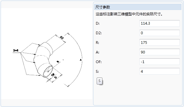

设置管道元件标注
对于每个元件尺寸,指定元件标注和显示选项。
  2. 在“尺寸”列表中,单击一个尺寸(例如:1”)。
  3. 在“尺寸参数”下,输入一个参数(例如:D:1.315)
  4. 输入其他参数。
    可以将鼠标移到参数上以显示工具提示。参数可以是显示选项(例如:线段数和端点管帽的形状)。
    有些参数可以设置为基于其他参数进行计算。例如:如果弯头折弯半径 (R) 值为零,指明折弯设置为直径的一半 (D / 2.0)。
    注:
    对于“管道”,将“公称直径”和尺寸参数“D:”设置为相同的值。
  5. 对于其他尺寸,重复步骤 2 - 4。
