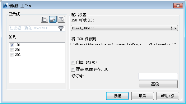

“创建加工 Iso”对话框
创建加工等轴测图形。指定 Iso 类型、覆盖选项和 DWF 输出。
显示线
图形
列出图形中的线号。
工程
列出项目中的所有线号。
过滤器
列出当前选择集中的线号。
线号
选择要包含在等轴测图形或 PCF 中的线。
输出设置
指定等轴测输出设置:
ISO 样式
指定要使用的 ISO 样式。可以在“项目设置”中创建和修改 ISO 样式。
将 ISO 保存到
指定在其中创建等轴测图形的文件夹。
创建 DWF
指定是否为等轴测创建 DWF。
覆盖(如果存在)
如果选中,将使用相同的名称覆盖现有的等轴测图形。如果清除,则重命名新等轴测图形。
修订次数
设置可以显示在标题栏中的修订号。
高级
显示“高级 ISO 创建选项”对话框
