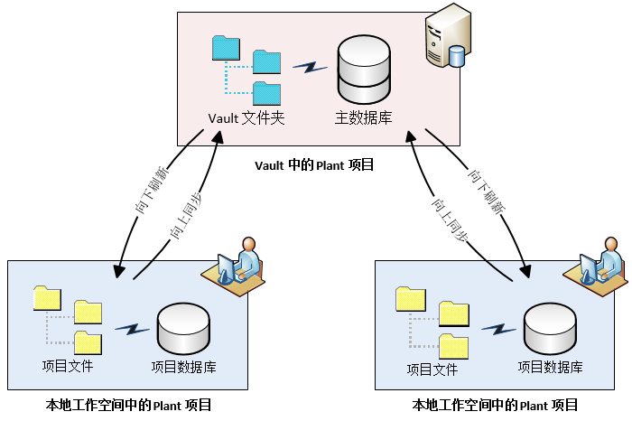

当您使用项目管理器从 Vault 第一次打开 Plant 项目时,将创建本地工作空间,并从 Vault 复制文件。其他用户将创建单独的本地工作空间。
将文件保存在工作文件夹中时,将更新本地工作空间中的项目数据库 ()。当您将文件检入到 Vault 时,将更新项目主数据库。
如果您在 Vault 中创建一个 Plant 项目,则可以从以下受 Vault 支持的功能中受益:

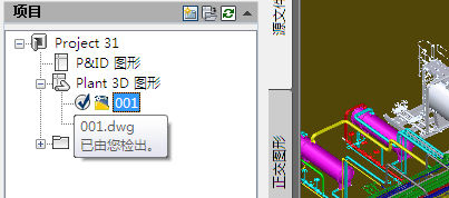

Vault 项目和文件管理功能已集成到项目管理器中。
如果 Vault 项目处于打开状态,则项目管理器将显示 Vault 项目类型和 检出状态。

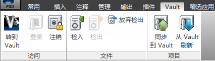

Vault 功能区
您可以从功能区管理 Vault 登录任务和 Vault 项目文件。
功能区中的“转到 Vault”将加载 Autodesk Vault Client (Vault Explorer)。Autodesk Vault Client 登录任务不同于 AutoCAD Plant 3D 任务。
重要: 不要使用 Autodesk Vault Client 来处理 Plant 项目。除了特定的管理任务,请使用项目管理器来管理 Vault 中的 Plant 项目。
有关功能区命令的详细信息,请参见 Vault 命令参考

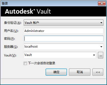

Autodesk Vault 登录
使用 Vault 项目时,AutoCAD Plant 3D 将提示您进行登录。
除非明确注销,否则在绘图任务期间将保留 Autodesk Vault 登录。如果要访问不同的 Vault,请先注销。
