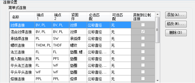

连接类型可以是“简单式”或“组合式”。
例如,如果将带平端口的管道连接到法兰连接式阀,不存在可以将 PL 端点类型连接到 FL 端点类型的简单式连接类型。“自动法兰”组合式连接类型会将法兰连接元件添加到管线中,使其每一端通过两个简单式连接类型进行连接。
如果项目中同时使用了英制和公制元件,可以针对每个简单式连接指定是否允许进行 ANSI 到 DIN 连接。在建模过程期间,当设计师在图形中建立英制/公制连接时,将显示一条消息。
无法自定义简单式连接中可用的紧固件列表。另外,不能添加到 Plant 3D 类别定义。
