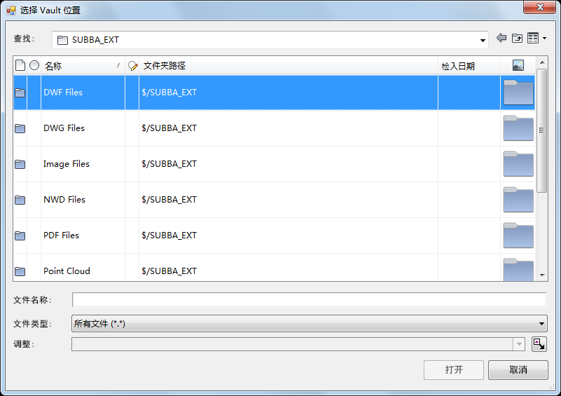

“附着相关外部参照”对话框
从 Vault 附着非项目文件。
您可以直接从 Vault 附着外部参照。AutoCAD DWG 和其他文件类型(例如 PDF 和 NWD)均受支持。
查找范围
指定 Vault 文件夹以选择要附着的文件。
打开
附着该文件。将显示该文件类型的“AutoCAD 附着”对话框。
注: 您无法附着包含 Plant 对象的 AutoCAD Plant 3D 或 P&ID DWG 文件。必须先将包含 Plant 对象的图形复制到当前项目。
