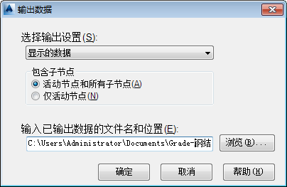

在工具栏上单击“输出”。
- 在“输出数据”对话框的“选择输出设置”列表中,单击“显示的数据”或自定义设置。
注:
区域视图或自定义视图仅有“显示的数据”选项。
- 在“包含子节点”下,单击适用的选项以便包含活动节点和所有子节点,或者只包含活动节点。
- 在“输入已输出数据的文件名和位置”下,执行以下操作之一:
- 若要使用默认文件路径和文件名,请单击“确定”并转至步骤 9。
- 若要选择其他文件路径或文件名,请单击“浏览”。

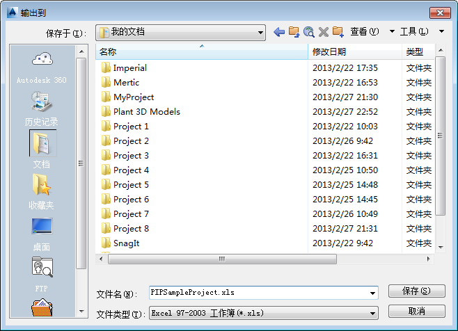

- 在“输出到”对话框中,执行以下操作:
- 定位到并选择用于存储输出文件的文件夹。
- 在“文件名”框中,输入文件名或使用提供的默认文件名。
- 在“文件类型”框中,为输出文件选择文件格式:CSV、XLSX 或 XLS(默认)。
- 单击“保存”。
- 在“输出数据”对话框中,单击“确定”。
