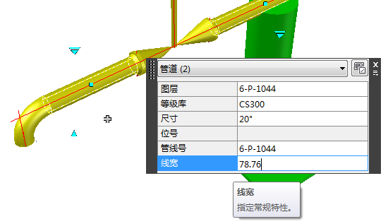

在模型中设置管道权重的步骤
- 在绘图区域中,选择管道。
- 在模型中单击鼠标右键。
- 在快捷菜单中,单击“特性”。
- 在“特性”选项板
“Plant 3D”组
“线性权重”中,输入线性权重(例如:78.76)。
设置线宽(用于管道和结构)后,将根据长度计算出权重。

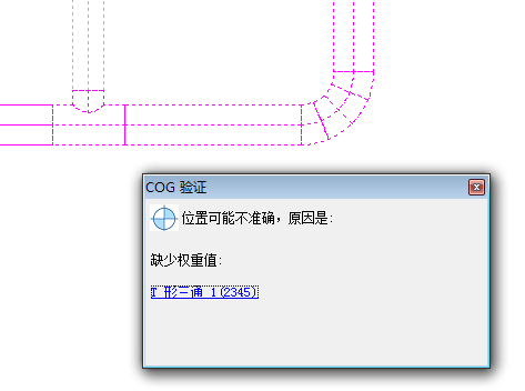

启用实时重心验证的步骤
如果未启用实时重心,则在“分析”功能区中,单击“实时重心”。
- 在命令提示下,输入 plantcogvalidationswitch。
- 输入 on。
- 在绘图区域中,选择至少一个具有权重设置的 Plant 对象。
- 选择至少一个不具有权重设置的元件。
将显示“重心验证”对话框。
注: 您可以在“验证”窗口中单击链接,以缩放至不具有权重设置的元件并亮显该元件。如果要在选择元件并设置权重时冻结列表,您可以禁用实时权重验证。
