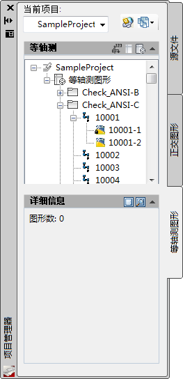

项目管理器“等轴测图形”选项卡
显示为项目创建的等轴测图形。
“等轴测”面板
为项目中的等轴测图形设置整体组织结构。
可添加、删除和重新排序图形及文件夹,还可选择图形或文件夹,以将其数据包括在报告中。
等轴测面板工具栏
提供用于打开、添加和刷新图形状态的按钮。
  •  按线号成组。在创建等轴测图形的各线号下面显示等轴测图形。
  • 按图形成组。 将等轴测图形显示为“等轴测图形”节点下的子节点。
  •  新建等轴测图形。显示一个菜单,可从中选择“快速 Iso”或“加工 ISO”。
项目树节点
项目树中的每一个节点都由特定的图标表示。
  •  项目节点。表示项目树层次中的顶级组织单位。
  •  等轴测图形节点。表示成组的等轴测图形。此节点下可嵌套文件夹。
  •  等轴测线号节点。表示管线号。
  •  图形节点。表示项目中的图形。
  •  锁定的图形节点。表示当前正在编辑的图形。
  •  缺少的图形节点。表示已移动或删除的图形。若要查找图形,请在“缺少图形”节点上单击鼠标右键,然后单击“图形特性”。
详细信息请参见以下主题:
