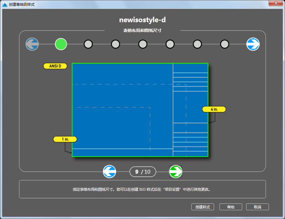

- 单击“创建”。“创建等轴测样式”将显示。
在其底部,单击左箭头和右箭头选择表布局和图纸尺寸。例如,ANSI D,大小为 4 英寸。左侧的 BOM 表区域。

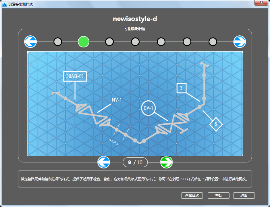

在其顶部,单击右箭头显示下一类别。
- 重复步骤 6 和 7,直到为所有类别指定所有值。
