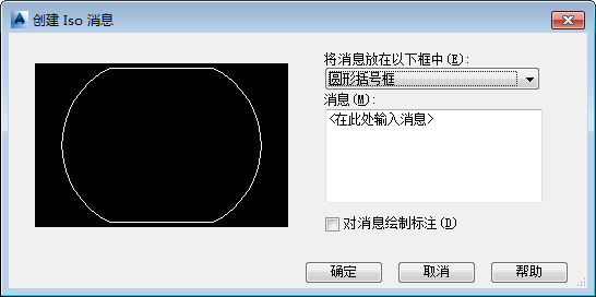

“创建 Iso 消息”对话框
在图形上创建消息。设置消息文字、消息框和标注。
将消息放在以下框中
指定消息的框类型。选项为:
  • 圆形括号框
  • 无外框
  • 尖括号框
  • 矩形框
  • 圆框
  • 三角形框(最多 2 个字符)
  • 菱形框(最多 3 个字符)
  • 双环
  • 椭圆
  • B.I.P. 标识符
消息
指定消息的文字。消息最多包含 75 个字符。
注:
若要指定换行符,请输入字符 $。
对消息绘制标注
消息位置的标注。
