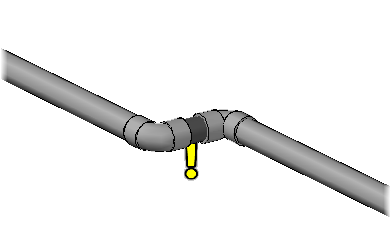

替换模型中的管道元件
- 在绘图区域中,单击占位符元件以将其选中。
- 单击替换夹点,然后在替换选项板中单击新项目。
