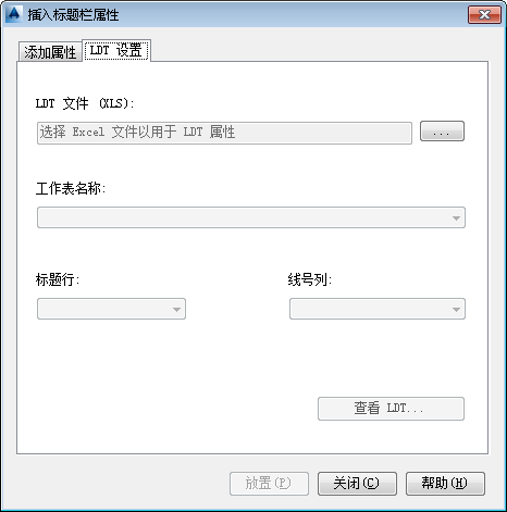

  5. 在“插入标题栏属性”对话框中,单击“LDT 设置”选项卡并执行以下操作:
    • 在“LDT 文件 (XLS)”下,单击 [...] 按钮,然后浏览到希望用来放置 LDT 文件的位置。单击 LDT 文件,然后单击“打开”。来自选定电子表格的信息将显示在“工作表名称”、“标题行”和“线号列”之下。
    • 单击“查看 LDT”以显示线名称表的预览。
