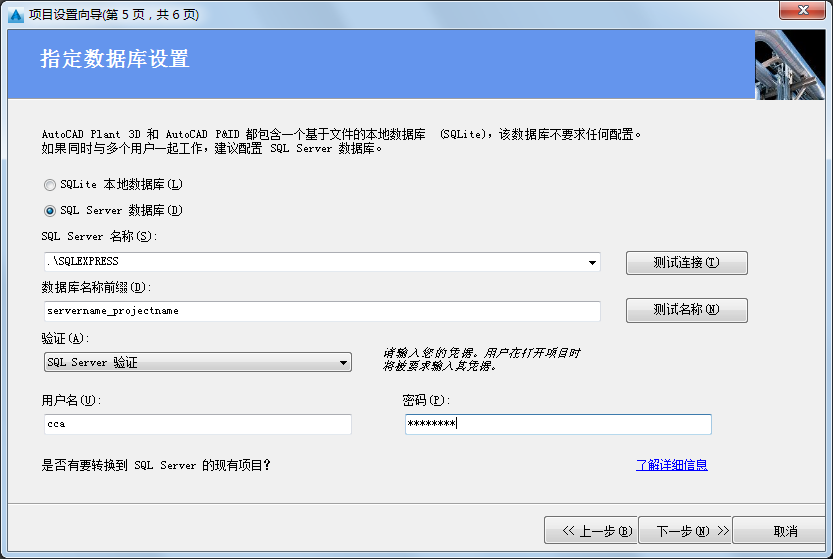

“项目设置向导”页面 5 - 指定数据库设置
指定是否使用默认 SQLite 本地数据库或 SQL Express 服务器数据库。有关详细信息,请参见描述如何从本地数据库转换到服务器数据库的白皮书。
SQLite 本地数据库
指定项目将使用默认数据库。此选项不需要进一步配置。
SQL Express 服务器数据库
指定项目将使用服务器数据库。选择此选项时,可以添加有关服务器、名称、数据库前缀和验证的信息。有关说明,请参见常见问题解答:使用基于服务器的数据库
服务器名称
指定服务器名称。可以输入名称,也可以从可用服务器列表中选择。单击“测试连接”以确保可以进行连接。
测试连接
使用提供的名称和身份验证连接到 SQL Server。
数据库名称前缀
指定数据库名称的前缀。此数据库名称前缀用于为每个项目零件命名一个数据库。例如,如果指定了 prefix,则将创建 prefix_PnIdprefix_Pipingprefix_Orthoprefix_Isoprefix_Misc 数据库。
测试名称
验证数据库尚不存在于服务器上。
验证
指定是使用 Windows 还是 SQL Server 验证。如果选择 Windows 验证,则不需要进一步的信息。然而,如果选择 SQL Server 信息,就必须输入适当的用户名和密码。此外,用户在打开项目时必须输入凭据。
