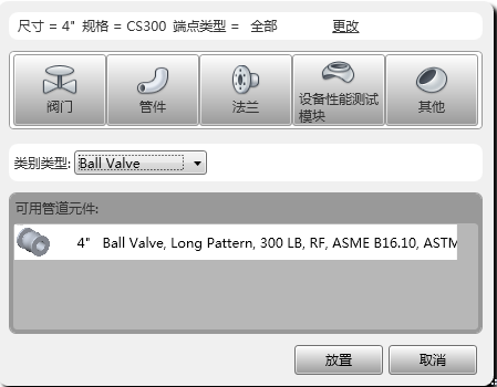

放置管道元件。
可以从与当前尺寸和等级库匹配的元件列表中进行选择,以指定元件。布管时,使用“零件放置”对话框比使用“等级库查看器”更轻松,因为已从模型中的管道设置了尺寸和等级库。
此对话框显示时包含 plantpipeadd 和 plantfittingadd 的“管件”选项。
显示更改栏。可以更改尺寸、等级库和端点类型。
从元件类型的说明列表中指定元件。可以单击不同的类别图标以更改列表值。
指定要放置的元件。显示符合当前“等级库”、“尺寸”、“端点类型”和“类别类型”的管道元件列表。
关闭对话框并恢复 PLANTFITTINGADD 或 plantpipeadd。
