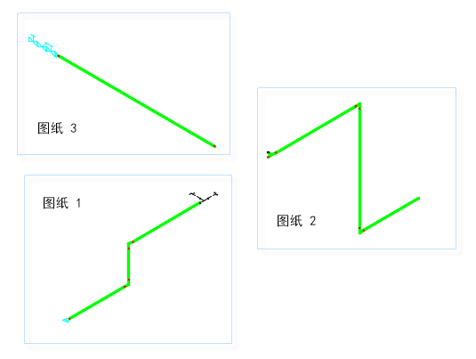

如果不指定起点,线的起点可为任意值。您可以将起点放置在三维模型中来指定起点。
例如,阀部件显示在图纸 3 上,但您希望显示在图纸 1 上。
在功能区上,单击 ISO 选项卡
“ISO 注释”面板
“起点”。
- 指定直线起点附近的某个点。起点将显示在三维模型中。
- 在绘图区域中,在管道或管件的中心线上指定插入点。例如,节点捕捉到阀端口。
如果标记被遮挡,则切换到线框视图。
如果要创建新的等轴测图形,阀部件现在显示在图纸一上。
注: 您可以在保存分割点的同时在三维模型中保存等轴测起点。仅在默认的起点不正确时手动放置起点。
