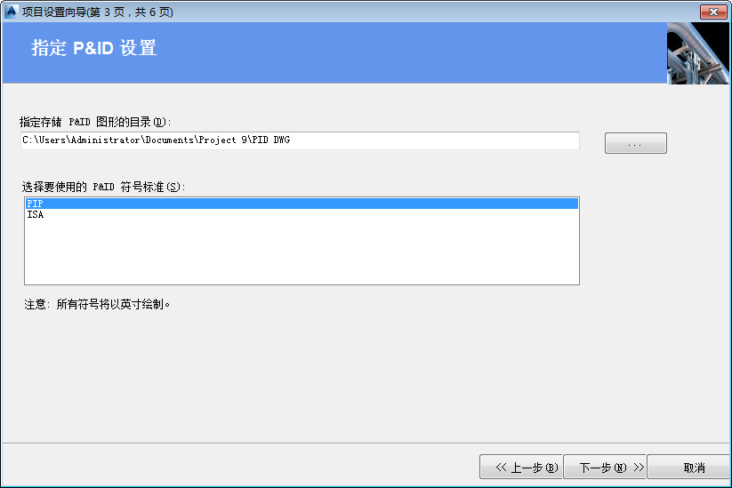

  4. 在项目设置向导(第 3 页,共 6 页)中,输入 P&ID 图形的路径并选择 P&ID 工具选项板内容的标准。单击“下一步”。

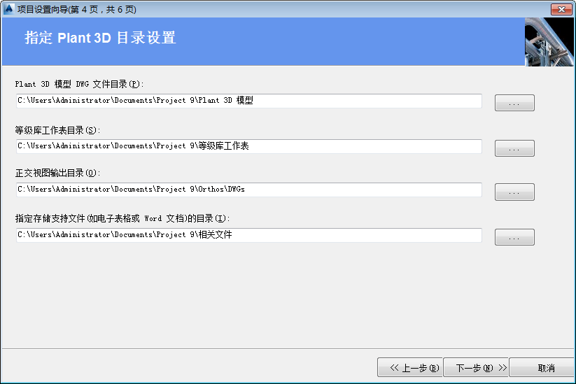

  5. 在项目设置向导(第 4 页,共 6 页)中,输入模型、等级库工作表和正交的路径。单击“下一步”。
