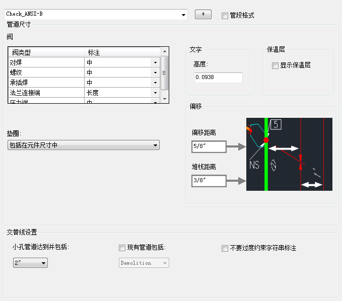

标注
为放置在等轴测图形中的标注设置格式。
管线标注
列出可以为其指定标注样式的阀类型。对于每种阀类型,可以指定总体长度和中心。
文字
指定标注使用的文字样式的文字高度。默认情况下,此操作将设置 AdskIsoImperial 或 AdskIsoMetric 文字样式的文字高度。您可以在标题块编辑器中设置 luprec,以设置显示的数字位数。
Insulation
显示隔热层的偏移线。
垫圈
指定垫圈处理的以下类型之一:
  • 包括在元件尺寸中
  • 单独标注垫圈
  • 不标注垫圈
偏移距离
指定从管线到最接近的标注(首行)的距离。
堆叠距离
指定标注行之间的距离。
阀标注行为
交替线设置
小孔管道达到并包括
指定小孔管道的尺寸限制。
现有管道包括
设置附加状态规则用于显示“现有管道”。状态的默认选择列表包含“拆除”、“现有”和“新建”。可以向选择列表添加值(例如,按供应商)并指定该值还可以触发“现有管道”的显示。
不要过度约束连续标注
当使用端点到端点标注时,删除线性管段中的最后连续标注,以避免过度约束标注。
