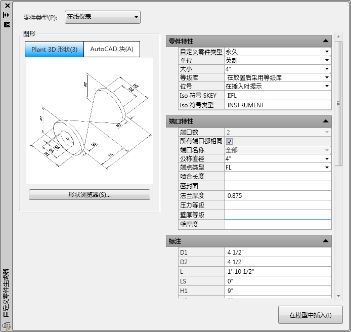

自定义零件生成器
创建自定义零件和占位符零件。
查找
 功能区: “常用”选项卡 “零件插入”面板 “自定义零件”
Plant 3D 形状
形状浏览器
显示“Plant 3D 形状浏览器”对话框
尺寸
指定与此零件连接的管道的尺寸。
标注
指定零件几何图形的标注。在模型中放置零件后,也可以更改零件几何图形。
AutoCAD 块
使用基于块的几何图形创建元件,该几何图形使用 PLANTPARTCONVERT 添加了端口。如果块没有指定端口,该块将在单独的窗口中打开。
从 DWG 输入块
指定在不同图形中定义的块。
从模型中选择块
在当前图形中指定块。
重置块定义 (X)
清除允许您指定不同块的块。
自定义零件类型
永久
选中后,指明此零件未在管道等级库中列出。
占位符
指定在将所需零件添加到等级库之前使用的临时对象。
在模型中插入
将零件添加到模型中。
