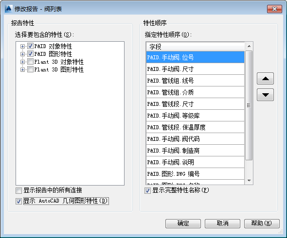

- 在“[新报告名]”对话框的“报告特性”窗格的“选择要包含的特性”树状图中,展开要配置其字段的类别定义(例如:“设备”)。
注:
如果正在创建 Plant 3D 报告样板,可以指定 Plant 3D 对象或图形特性并适当排序。只有当项目中存在具有相同位号的相应 P&ID 对象时,Plant 3D 数据才会包含在报告中。
- 单击希望在新报告中查询的特性。
- 在“特性顺序”窗格上的“字段”列表中,单击要调整位置的字段。可使用向上或向下箭头重新排列字段在数据管理器中的显示顺序。“字段”列表中从上到下的各字段在数据管理器中将从左到右依次显示。
- 针对要报告的每个可用特性重复第 7-8 步。
