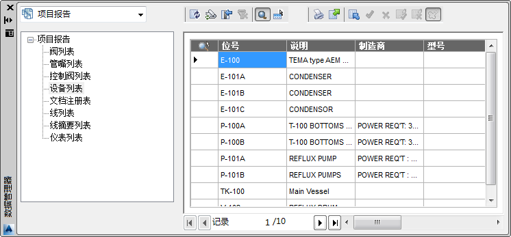

- 执行以下操作之一:
- 在“项目管理器”中,依次单击“报告”下拉列表
“报告”。
- 在数据管理器的下拉列表中,单击“项目报告”。
- 在数据管理器树状图中,执行以下操作之一:
- 若要输出一个报告,请单击要输出的报告。
在工具栏上单击“输出”。转至步骤 3。
- 若要输出多个报告,请单击“项目报告”。
在工具栏上单击“输出”。转至步骤 4。

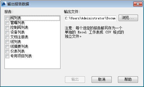

- 在“输出到”对话框中,执行以下操作:
- 定位到并选择用于存储输出报告文件的文件夹。
- 在“文件类型”列表中,为报告选择一种文件格式:XLS(默认)、XLSX 或 CSV。
- 在“文件名”框中,输入文件名或接受报告的默认文件名。
- 单击“保存”。
- 在“输出报告数据”对话框中,执行以下操作:
- 在“报告”下,选择要包括在报告中的一种或多种报告类型。
- 在“输出文件”下,检查默认报告名称和文件路径。也可以单击“浏览”为报告指定新文件名或文件路径。
- 单击“输出”。
注:
只有在选择一种或多种报告类型并指定了输出文件时,“输出”按钮才会激活。
