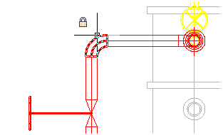

锁定线并将等轴测图形标记为已发布的步骤
可以锁定线以指明这些线已发送到工厂进行制造,不应再进行更改。锁定可执行以下操作:
如果选择用于修改对象,则从选择集中过滤出该线上的所有元件
禁用夹点
阻止连接(在开放端口上时除外)
阻止添加元件
在项目管理器中,单击“等轴测图形”选项卡。
在“等轴测”树状图中,展开项目和“等轴测图形”文件夹。
在要锁定和标记为已发布的线号上单击鼠标右键。单击“锁定线和发布”。
若要解锁线,则在线号上单击鼠标右键,然后单击“解锁线”。
注:
锁定或解锁线时,用户标识以及日期和时间将另存为线的特性。
