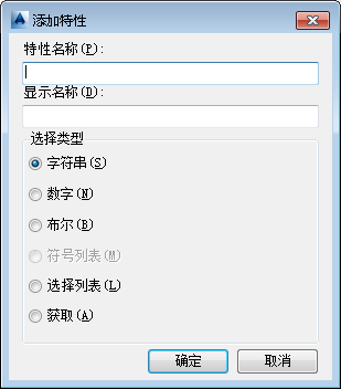

  5. 在“添加特性”对话框中,执行以下操作:
    • 在“特性名称”下,输入新特性的名称。名称中不能包含任何空格。
    • 在“显示名称”下,输入在使用数据管理器或“特性”选项板时希望显示的新特性名称。
    • 在“选择类型”下,选择一个可用的数据类型。
