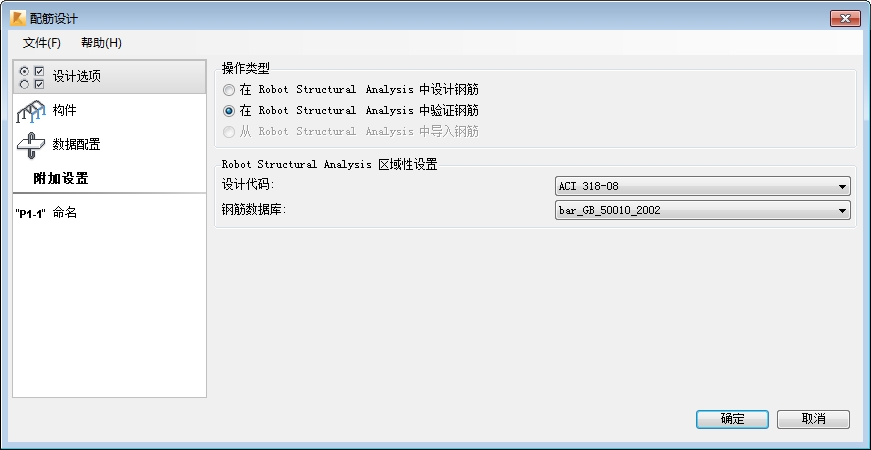

在选择 RC 构件之后,从功能区上的“分析”选项卡启动钢筋设计扩展程序,方法是选择“分析和代码检查”面板 >“钢筋代码检查”。然后将显示“钢筋设计”对话框。
“设计选项”选项卡
Extension 中提供以下操作类型:
Robot Structural Analysis 区域设置部分包含设计规范列表和钢筋数据库。

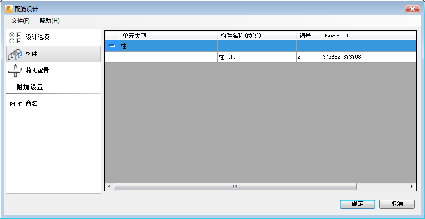

“构件”选项卡
“构件”选项卡显示 Extension 支持的选定构件列表(混凝土梁、柱和扩展式基脚)。将根据以下方面将构件分组:构件类型(3 个主要组:梁、柱和扩展式基脚)、Revit 族实例 Mark 参数、构件几何形式(长度、截面造型和尺寸)以及钢筋参数。也可以取消选择“分组”选项。这时所有构件都被视为单独构件,Robot RC 项目的数量等于在 Revit 中选定构件的数量。
单击“保存报告”可保存“构件”选项卡中的数据。

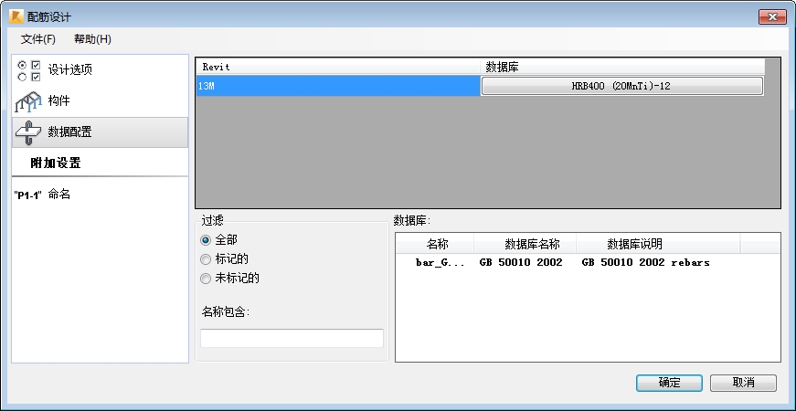

“数据配置”选项卡
仅当为选定的构件定义了钢筋时才显示此选项卡。
表中为每种 Revit 钢筋类型都创建了一行。
在该选项卡中,可以为从 Revit 导出到 Robot 的钢筋指定其钢筋等级和直径。当 Revit 和 Robot 中使用不同的钢筋列表时,此对话框将很有用。
为 Robot 列出的值符合在“设计选项”选项卡上选定的设计规范。
要更改指定的钢筋,请单击表右侧的按钮;此时会再打开一个“选择”对话框;选择需从数据库指定的钢筋。

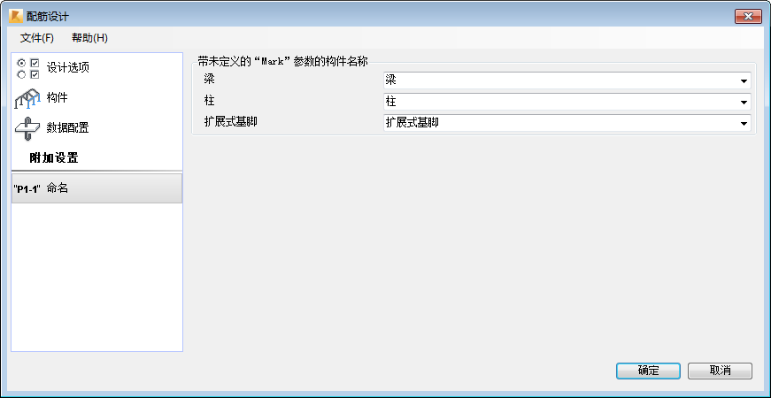

“命名”选项卡
“命名”选项卡可用于设计和校核模式。它仅适用于未定义其 Mark 参数的构件。使用该选项卡可以为 Robot RC 构件定义名称前缀。
