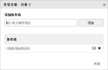

  4. 在“共享分析”对话框中,输入协作者用来登录 Autodesk 帐户的电子邮件地址,然后单击“添加”。
    该电子邮件地址必须为现有 Autodesk 帐户凭据中所用的地址。添加的协作者将显示在“协作者”列表下。
  5. 单击 向协作者发送邀请电子邮件,其中包含选定分析的链接。
  6. 添加其他协作者,或关闭共享分析对话框。

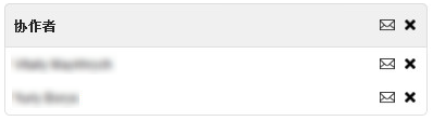

如果将多个协作者添加到了列表中,则可以单击“协作者”行中的 以向所有协作者发送邀请电子邮件。
