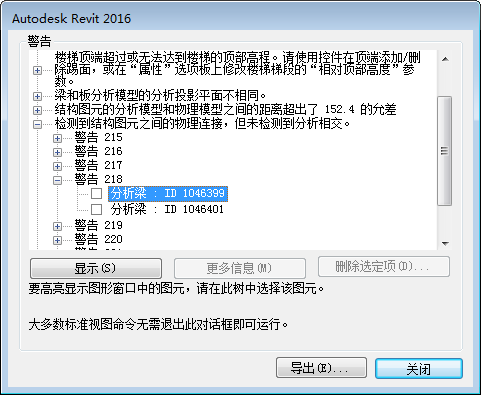

系统提示将使用“结构设置”对话框中的可选检查条件对模型进行评估时,单击“确定”。
查看这些警告并相应修改设计。
示例警告 - 没有结构参数的分析图元
没有结构参数的分析图元的视图
