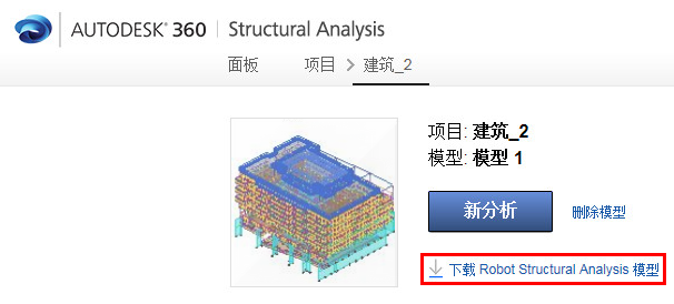

下载不带结果的结构模型的步骤
  1. 在“项目”选项卡中,选择一个项目。
  2. 在项目页面上,选择要下载的模型。
  3. 单击下载 Robot Structural Analysis 模型链接。
  4. 保存 RTD 文件。
