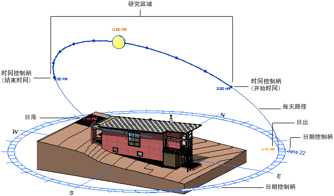

日光路径是指在为项目指定的地理位置处,太阳在天空中的运动范围的可视化表示。
日光路径显示在项目上下文中,让您可以定位太阳在一年中日出和日落之间运动范围内的任何一点。 通过日光路径的屏幕控制柄,可以将太阳沿其每天路径放置在任意点以及沿其 8 字形分度标放置在任意点(如以下图和表所述),来创建日光研究。
要充分体验日光研究的潜力,可先显示日光路径,然后在需要时使用日光路径的关联菜单来访问“日光设置”对话框。 同时使用日光路径和“日光设置”对话框可以体验到两者的结合优势,即日光路径高度可视化的交互式控制柄,以及对话框的预设和共享设置。
“一天”模式
选择了日光情况下的“静止”模式
| 术语 | 定义 | 用途 |
| 每天路径 | 太阳于指定日期在天空中移动所遵循的弧形路径。 它在“静止”、“一天”和“多天”模式中可见。 | “静止”和“一天”模式:沿每天路径拖曳日光可以修改时间,或者拖曳每天路径本身可以修改日期。 “多天”模式:拖曳任一每天路径可以修改研究的开始日期或结束日期。 |

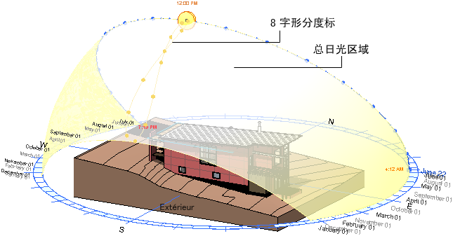

| 8 字形分度标 | 代表一年期间内每天的同一时刻太阳在天空中位置的 8 字形路径。 它在“静止”、“一天”和“多天”模式中可见。 | 将日光垂直于每天路径并沿 8 字形分度标拖曳,可以修改日期。 |
| 研究区域 | 代表指定日期和时间(或日期范围和时间范围)的日光路径高亮显示区域。 它在“一天”和“多天”模式中可见。 | “一天”模式:拖曳指定时间范围的任何一个端点,可以增大或减小研究时间段。 “多天”模式:拖曳高亮显示研究区域的任何边界可以增大或减小研究时间段,或者将研究区域的整个表面拖曳到总日光区域内的新位置。 要在保持时间范围不变的情况下修改开始和结束时间,请沿每天路径拖曳该表面。 要在保持日期范围不变的情况下修改开始和结束日期,请沿 8 字形分度标拖曳该表面。 |
| 总日光区域 | 代表指定地理位置全年内日光在天空中的移动区域(地平线上方)的着色区域。 它在“静止”、“一天”和“多天”模式中可见。 | 将光标放置在日光上,并按住鼠标左键可显示总日光区域。 移动日光:将日光拖曳到指定研究区域内的任意位置,可以修改日期和/或时间。 |
