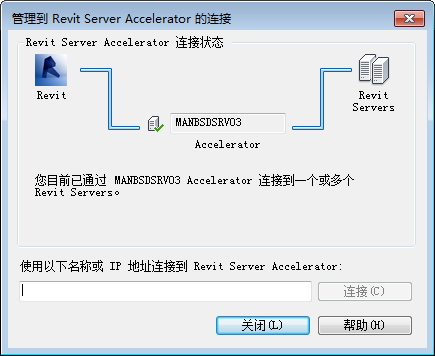

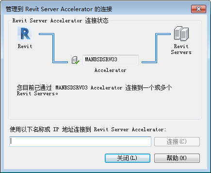

  1. 依次单击“协作”选项卡 “同步”面板下拉列表 “管理到 Revit Server Accelerator 的连接”。
  2. 在“管理到 Revit Server Accelerator 的连接”对话框中,输入 Accelerator 的服务器名称或 IP 地址。
    注: 如果打开了多个 Revit 任务、打开了一个基于服务器的中心模型或者 Accelerator 不可用,则无法切换到另一 Accelerator。
  3. 单击“连接”。
    建立有效的连接后,将会显示成功连接状态的图标,且服务器名称将会更新。
  4. 单击“关闭”。
