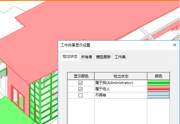

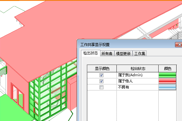

可以从视觉上区分工作共享图元检出状态。向属于任何团队成员的图元应用颜色。
直观区分检出状态
- 在视图控制栏上,单击
“检出状态”。 软件将显示检出状态。
为检出状态指定颜色
- 在视图控制栏上,单击
“工作共享显示设置”。
- 单击“检出状态”选项卡。
- 为需要的所有者或当前没有从属的图元选择“显示颜色”。
- 对于每种检出状态,单击“颜色”。在“颜色”对话框中,选择所需的颜色,然后单击“确定”。
- 对于每个工作集,单击“颜色”。在“颜色”对话框中,选择所需的颜色,然后单击“确定”。
- 单击“应用”。
模型中将显示为相应所有者检出状态指定的颜色。
