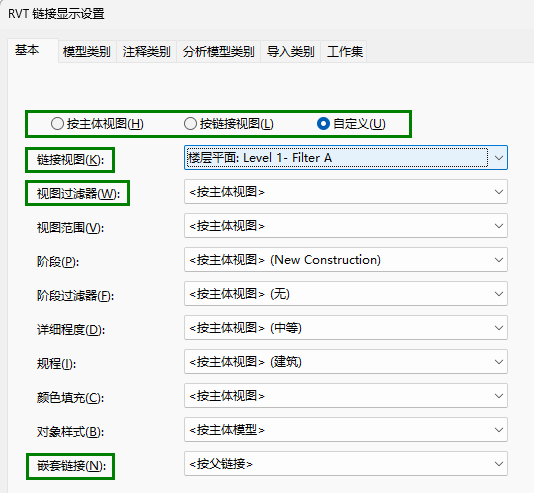

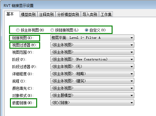

要控制主体视图中针对链接模型的过滤器的使用,请使用“RVT 链接显示设置”对话框中的设置。
| 设置 | 说明 |
| 按主体视图 | 将主体视图的过滤器(及其他可见性/图形设置)应用到主体模型、链接模型以及任何嵌套模型中的图元。 注: 如果链接的显示设置设置为“按主体视图”并且将视图导出为 DWG 或 DXF 文件,则链接将被视为替代。 若要确保导出的文件保留链接的颜色和其他图形的显示设置,请在“修改该 DWG/DXF 导出设置”对话框(“图层”选项卡)上选择“导出所有属性 BYLAYER,但不导出替代。” 请参见用于 DWG/DXF 导出的图层。
| 按链接视图 | 只将主体视图的过滤器(及其他可见性/图形设置)应用到主体模型。 链接模型和任何嵌套模型会根据指定链接视图的定义而显示。 |
| 自定义 | 用于进一步自定义主体视图中链接模型和嵌套模型的可见性和图形设置。 |
| 链接视图 | 只对“自定义”或“按链接视图”适用。 指定链接模型中的视图,在主体视图中显示该链接模型(和嵌套模型,除非在其他设置中另有指定)时,将使用所指定视图的设置。 |
| 视图过滤器 | 只对“自定义”适用。 指定在显示链接模型时是使用应用于链接视图还是主体视图的过滤器。 该选项不会控制嵌套模型的显示。 |
| 嵌套链接 | 只对“自定义”适用。 指定如何在主体视图中显示嵌套链接模型。 |
