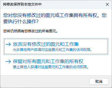

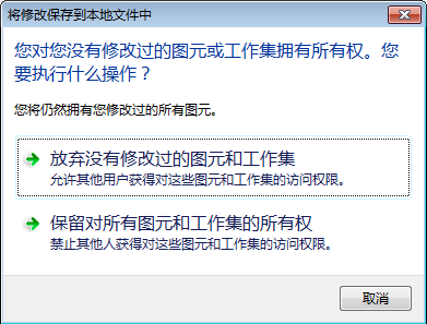

本地保存
该选项将您的修改保存到本地模型中(不将它们与中心模型进行同步),并显示“将修改保存到本地文件中”对话框。 由于您未与中心文件同步,因此您仍然拥有所有已修改的图元。
您可以进行下列选择:
- 如果要让其他人获得对没有修改过的图元和工作集的访问权限,请单击“放弃没有修改过的图元和工作集”。 将放弃未修改的可编辑图元和工作集,并保存本地模型。 您仍然是可编辑工作集中任何已修改的图元的借用者。
- 保存本地模型时,请单击“保留对所有图元和工作集的所有权”以保留所有编辑权限。 本地模型将关闭,而不与中心文件进行同步,也不放弃工作集或借用的图元。

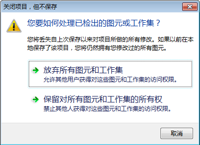

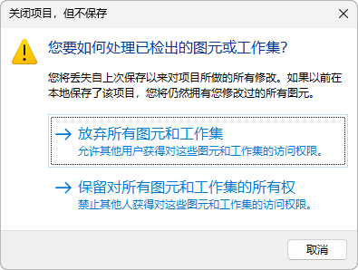

不保存项目
该选项会放弃您对本地模型所做的任何修改。 这对于您上次保存到本地模型的修改没有任何影响。 该选项将本地模型回退到上次保存时的状态,并显示“关闭项目,但不保存”对话框。
您可以进行下列选择:
- 单击“放弃所有图元和工作集”,让其他用户获得对已修改和没有修改过的图元和工作集的访问权限。 您可以放弃对借用的图元和拥有的工作集执行的所有修改。
- 单击“保留对所有图元和工作集的所有权”,以保留对借用的图元和拥有的工作集的所有权。 您将丢失已执行的修改。
