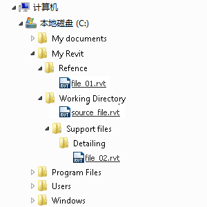

在下图中,使用简单目录结构作为示例。
在本实例中,绝对和相对路径定义如下。 请注意文件夹工作目录。 为便于说明,已使用这种形式对目录进行了命名。 工作目录可以拥有任何名称。
文件 绝对路径 相对路径
sourcefile.rvt C:\My Revit\Working Directory\source-file.rvt source-file.rvt
file_01.rvt C:\My Revit\Reference\file_01.rvt ..\Reference\file_01.rvt
file_02.rvt C:\My Revit\Working Directory\Support Files\Detailing\file_02.rvt Support Files\Detailing\file_02.rvt

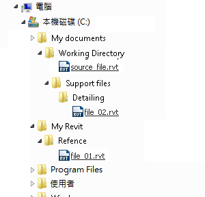

如果移动或重命名工作目录,则路径可能变得未融入(断开)。 在下图中,为了说明这个问题,已将工作目录移动到“我的文档”目录。
现在所有的原始绝对路径都是未融入的,因为它们指向一个特定位置。 file_01.rvt 文件的相对路径也断开了,因为它位于工作目录外部,且未随工作目录移动。
