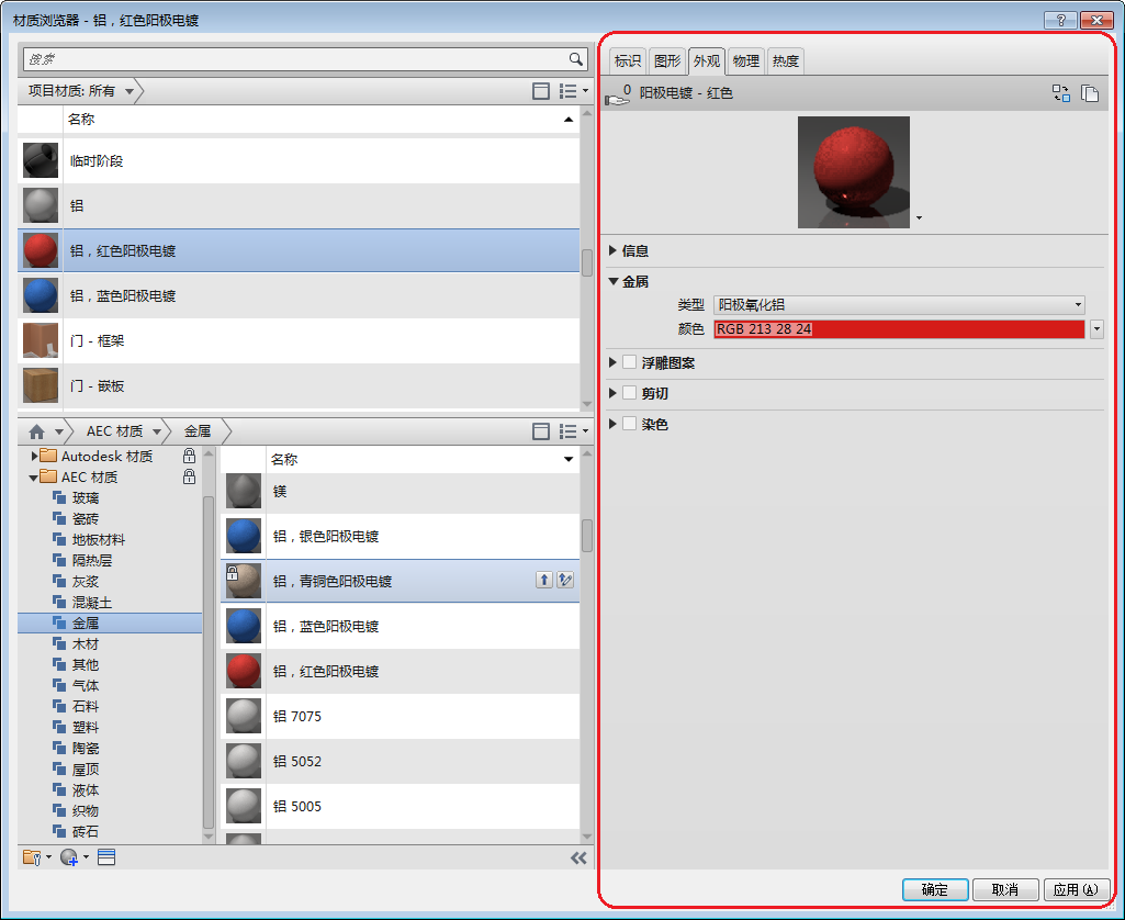

Revit LT 支持使用材质来定义项目视图中的图元图形和已渲染图像中的真实外观,以及材质的常规信息。
在“材质浏览器”中,此信息显示在“材质编辑器”面板的“标识”、“图形”和“外观”选项卡上。
但是,Revit LT 不支持以下材质属性:
Revit LT 中,“材质编辑器”面板不会显示包含在 Revit 中的“物理”或“热”选项卡。
假设在 Revit 中创建项目,项目中的某些图元使用包含物理和热属性的材质。 当在 Revit LT 中打开项目时,材质的物理和热属性不会显示并且无法访问。 但是,这些信息将被保留。 如果稍后在 Revit 中再次打开该项目,会看到材质的物理和热属性。
