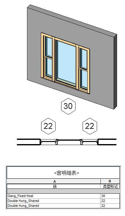

组合式窗单元创建为嵌套的共享族。 在本例中,位于中央的固定大窗用作主体族,两个侧窗作为共享族嵌套到其中。 此族被保存为 Gang_Fixed Host.rfa。
嵌套的窗
当将如上所示的组合式单元载入到项目中,且对其进行标记和创建明细表后,结果如下所示:
载入到项目中的嵌套共享族
请注意分别标记上下拉窗并生成明细表。固定窗是主体不包含在明细表中且不标记。而组合式窗的名称“Gang_Fixed Host”则与其子构件一起列出。 此窗口表示由三个子构件窗口组成的主窗口。

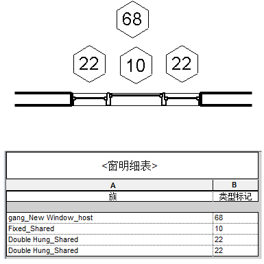

为同时获得固定窗和上下拉窗进行标记并生成明细表,创建了相同的“Triple Window”族,但是以一个新窗族作为主体族,且固定窗和上下拉窗都作为共享族载入。注意其标记和明细表的变化。
以一个新族开始创建的组合式窗族
在如上所示的示例中,注意主体族及三个子构件窗都列在明细表中。 如果这不是您的设计意图,应该遵循上一个示例,将其中一个子构件用作主体族。
