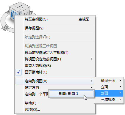

将三维视图设置为另一视图的方向:
  1. 在三维视图中,在 ViewCube 上单击鼠标右键。
  2. 选择“设置为视图方向”,然后选择视图类型和名称。
将三维视图设置为一个方向:
  2. 选择“确定方向”,然后选择一个方向。
