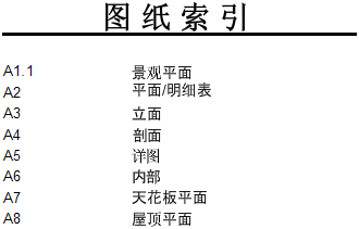

图纸列表是项目中图纸的明细表。

关于图纸列表
通常会将图纸列表放置在标题图纸上。

将图纸列表添加到图纸中
可以将图纸列表用作施工图文档集的目录。
组织图纸列表
如果希望图纸列表中的图纸按特定顺序显示,可以创建一个名为“Sheet Order”的自定义参数,并将其添加到图纸列表属性中。
