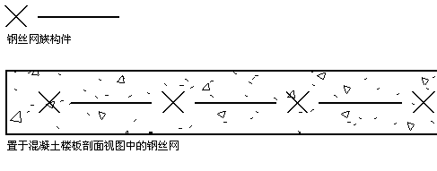

    下图显示的是将焊接钢筋结构族添加到剖面视图的混凝土板中的效果。
