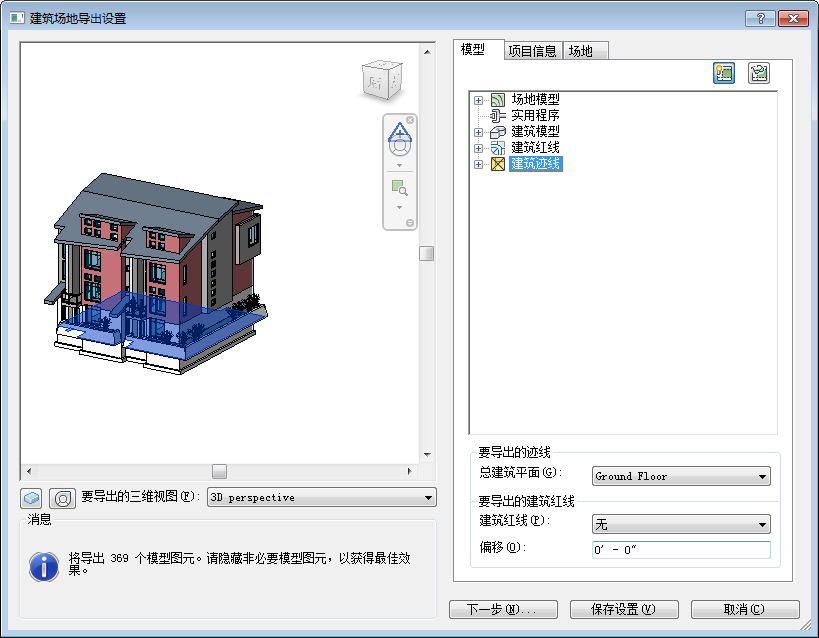

导出建筑场地的设置
导出建筑场地之前,请检查“建筑场地导出设置”对话框中的设置。
使用左侧窗格预览将导出的三维模型。 Revit 将预览窗格中显示的所有内容导出到 ADSK 文件中。
在“消息”下,会显示所导出模型图元的数量。 如果模型图元数较多,请尝试在导出视图之前再次对视图进行简化。 请参见简化模型
使用 (视觉样式)、 (SteeringWheels) 和 (ViewCube) 来查看和定位预览窗格中的建筑场地。 请参见指定视觉样式关于 SteeringWheels。使用“要导出的三维视图”下拉列表,选择要导出到 ADSK 文件中的三维视图。
第一次打开“建筑场地导出设置”对话框时,默认情况下预览窗格中会显示活动的三维视图。 如果活动视图不是三维视图,则显示“要导出的三维视图”列表中的第一个三维视图。 单击“下一步”或“保存设置”保存对话框设置,这样下次打开该对话框时,将使用相同的设置。
右侧窗格中包含下列选项卡,用于在预览面板中查看模型图元。
对设置感到满意后,单击“下一步”,以将建筑场地导出到 ADSK 文件中。
