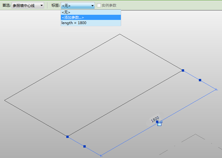

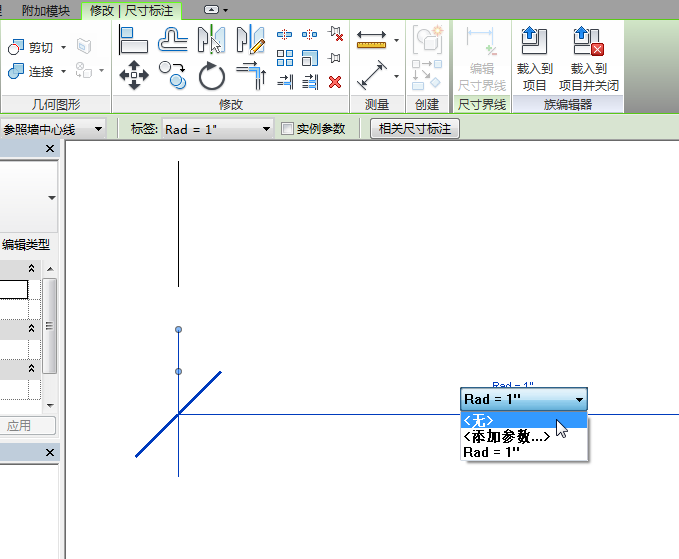

将标签应用于尺寸标注
在族编辑器或概念设计环境中,可以编辑某个永久性标注尺寸以应用标签。
在图纸中,选择永久性尺寸标注,然后执行下列操作之一:
单击鼠标右键,单击“标签”,然后选择一个现有参数或单击“添加参数”。 请参见
创建族参数
在“选项栏”上,单击“标签”下拉列表,然后选择一个现有参数或“添加参数”。
注:
在标记(并取消选择)某个尺寸标注后,您可以更改该尺寸标注的值。右键单击某个标记的尺寸标注,单击“编辑长度”,然后输入新尺寸标注值。
