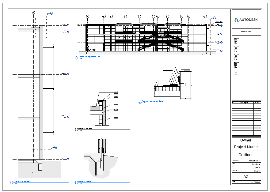

图纸上的视图标题
为视图标题指定文字属性,定义要包含在视图标题中的信息,或从图纸中略去视图标题。
可以为图纸上的各个视图标题定义属性。还可以定义视图标题类型并使用这些类型将标准设置应用于视图标题。

关于图纸上的视图标题
将视图放置到图纸上时,默认情况下
Revit
会显示一个视图标题。
关于视图标题类型
视图标题类型为图纸上的视图标题提供标准设置。
修改视图标题类型
您可以旋转视图标题中的文字或标签,修改视图标题中的文字,并对视图标题进行其他修改。
将视图标题类型载入到项目中
将以前创建的标题类型添加到项目中。
将视图标题类型应用于视口类型
在创建或修改后,要显示相应的信息和文字属性,请将视图标题类型应用于视口类型。
从图纸中删除视图标题
创建一个略去视图标题的视口类型,然后将该视口类型应用于图纸上的该视图。
修改图纸上的视图标题
在更改项目需求时,有时需要更改视图标题。
